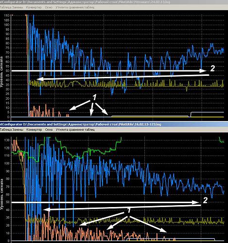

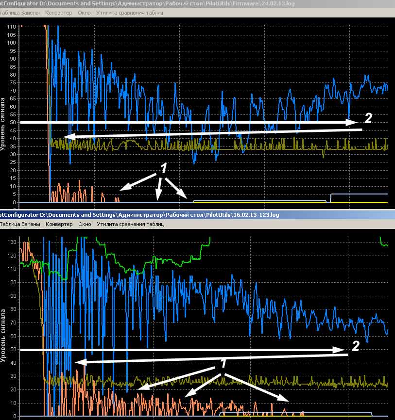

Все равно не идеально! По впускным все таки тоже нужно было ставить 0.35
1-2 клапана как-то не так пашут - хз что это такое , я с таким в своей практике не сталкивался . В среду попробую какой-нидуь 6 горшковый рабочий движок вызвонить , да сниму с него осциллограмы сброса газаз для сравнения.
НО ТЕПЕРЬ СТАЛО НАМНОГО ЛУЧШЕ чем то, что было.
Смотрим рисунок
1. Сигнал конвертера , соответствующий пульсациям маф - успокаисвается намного быстрее.
2. 50 отсчетов - это линия нулевого расхода . все что ниже обратыне -выбросы !! В новом логе нет обратных выбросов после сброса газа !!!! Но вот далее сигнал имеет выбросы , но незначительные ( не ухъодят в 0 отсчетов ) частота их при пересчете примерно совпадает с частотой хх вашего двигателя , т.е. возможно это элемент нормы , возможно 1-2 клапана все таки что-то дурят ( об этом выше написал)
По спектролабу тоже есть значительные изменения в лучшую сторону
Я думаю, что можно подключить все воздуховоды, поставить расходомер , проехаться и снять лог уточнить глохнет или нет.
После того как сниму осцилки с 6 горшкового рабочего и сравню , будем уже дальше чего-нибудь думать
