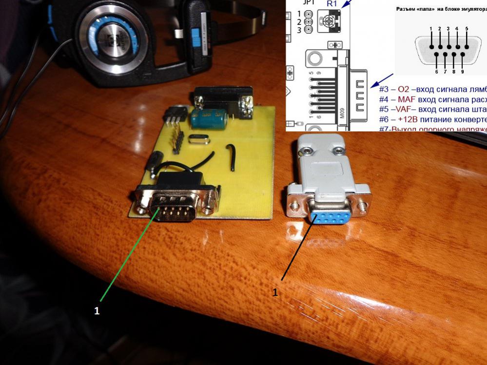

Здравствуйте ,у меня маленькая паранойа по изучению подключения )) привильно ли я понимаю нумерацию разъёма конвертора относительно схеме ? точнее какая из выделенных мною типов применения нумераций правильна относительно схеме подключения ?! Подразумеваю что нумерация отмеченная на конверторе правильная ,но блин в комплекте шла эта фишка которая ввела меня в раздумье )) ,поэтому и думаю что же изображено на схеме : мама или папа !
С Уважением.

На разъемы внимательно посмотрите - на них есть нумерация ! И на конвертере и на разъеме с кожухом
Точно ,спасибо ,и ещё я незаметил надпись на схеме "папа эмулятора" ,тяжолый случай ))
