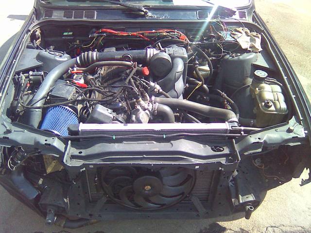

Вентиляция обычная как и на всех М30 тех годов , от клапанной крышки в патрубок между дроселем и расходомером , просто тут патрубок уходит ближе к расходомеру на вход к турбине (на фото выделенно)
На фото , подкапотное данного пациэнта .
