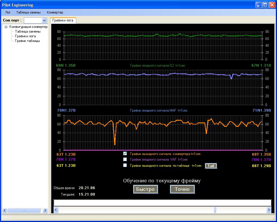

teoretic
Регистрация: 12.01.2011
Сообщений: 21
teoretic на пути к лучшему
По умолчанию Просадка на выходе конвертора.
Уважаемые, иследуя логи я обнаружил непонятное для меня явление по просадке напряжения на выходе конвертора. Причем, в основном, в логах такие просадки видны на ХХ. Реально осцилографом не мониторились может это глюк лога? Хотелось бы получить какие-то разъяснения по этому поводу. Стоит ли обращать на них внимание? Может это какие-то наводки из бортовой сети? Может надо как-то экранировать? В любом случае был бы признателен за ответ на мои вопросы.

Старый 02.02.2011, 17:52   #67

teoretic Если не затруднит- скиньте файл этого лога и табличку.
Вообще сталкивались с таким явлением - на работу никак не влияет и можно забить. Что виновато в таком поведении - точно не знаю . Тоже смотрел осциллографом(правда не запоминающим ) - глюков нет.
Варианта 2:
1. ошибка при передаче данных по интерфейсу
2. Есть реальный провал маф( маф -глючный, видели такой всего один раз ) , на который конвертер реагирует соответствующим занчением из таблицы. Почему не видно провала на графиках Маф? - все очень просто: Вывод в лог идет намного медленне чем обработка. Обработка - 3000 преобразований в секунду , а в порт выдается только 100-118 значений из этих трех тысяч. Кроме того, обновление значений параметров передаваемых в порт идет в свободное от основной работы время , поэтому во времени реальные показания нескольких графиков , друг относительно друга, могут быть сдвинуты в +-3 единицы времени ( 0.03сек).
Соответственно, если где-то был глюк мафа, и значение его обработано по таблице и выдано в лог , а значение самого мафа еще не передано в лог, а несколько позже значение Маф вновь стало нормальным и подходит очередь вывода в лог МАФ, то провалал на графике Маф мы не увидим .

Старый 04.02.2011, 10:25   #70
teoretic
В свою темку по установке скиньте фото - как установлены расходомеры и фильтр. На графике видны большие пульсации МАФ, что говорит о наличии завихрений воздуха и неправильной установке расходомера.
