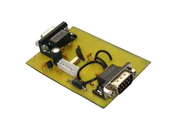

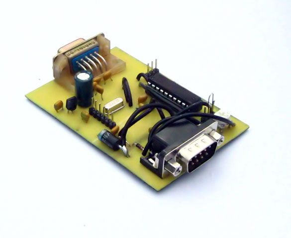

Новая плата:
http://shop.pilotpowersupply.com/wp-...4/IMG_0127.jpg
Старая плата СНЯТА С ПРОИЗВОДСТВА!!![
Вложение 51
Универсальная версия СНЯТА С ПРОИЗВОДСТВА!!!
Вложение 170
