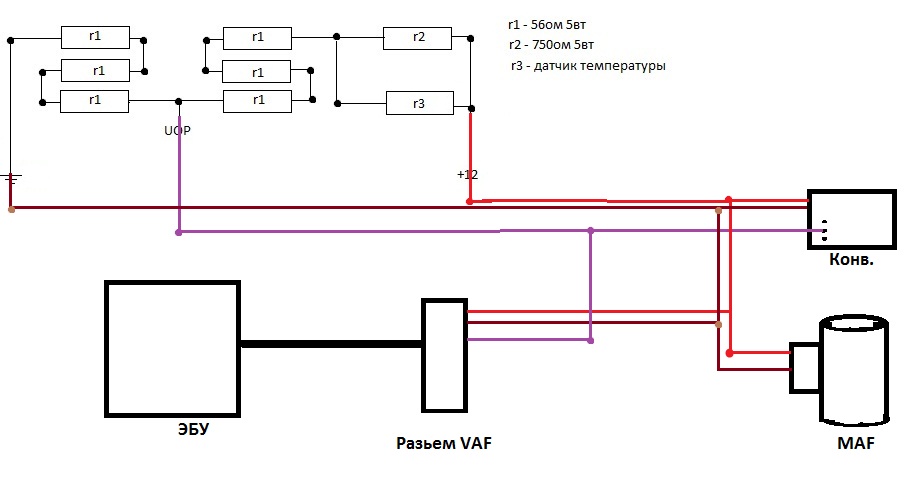

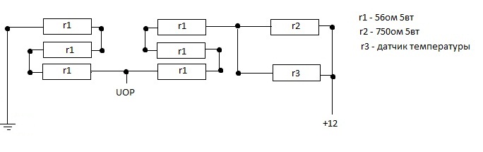

Ездил за резисторами, взял 1) 750ом 5вт и 2)6шт 56ом 5вт собрал делитель 750 и 6 по 56 последовательно, подключил по схеме:
Вован вне форума   Ответить с цитированием

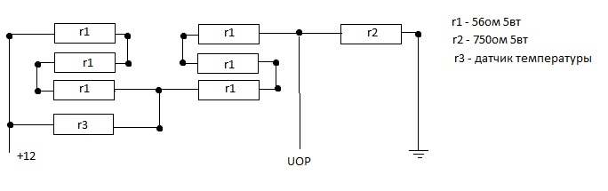

Получилось тоже самое, на нуле машина работает, л\з зашкаливает, перепаял все на оборот по следующей схеме
Старый 13.03.2012, 00:53   #88
Вован
Регистрация: 03.08.2011
Сообщений: 109
Вован на пути к лучшему
Теперь холостые поддались регулировке, холостые на уровне 90-100, отредактировал табличку, в стоячем решиме мотор крутиться до отсечки 7000, обрадовался и поехал на тест драйв, но опять столкнулся с проблемой на ходу весь график показывает бедную смесь произвел корректировку и опять уперся в 255 отсчетов, получается на 4000 упираюсь в пердел машина начинает тупить, но на 5000 простреливает и более менее начинает разгонятся дальше. ув Pin может стоит поиграть резисторами уменьшить или добавить (не понимаю) чтоб опустить график? Выкладываю табличку и лог на стоячей машине. Ускорительный насос в табличке был отключен.

*Необходимо разбираться с первой схемой , ибо вторая схема , это практически аналог того что в конвертере стоит.*-
Включайте по первой схеме. И посмотрите - выход конвертера рпи 0 показний в панели приборов точно =0 ?
Опроное на ЭБУ точно подано с резисторов , а не с конвертера ?
