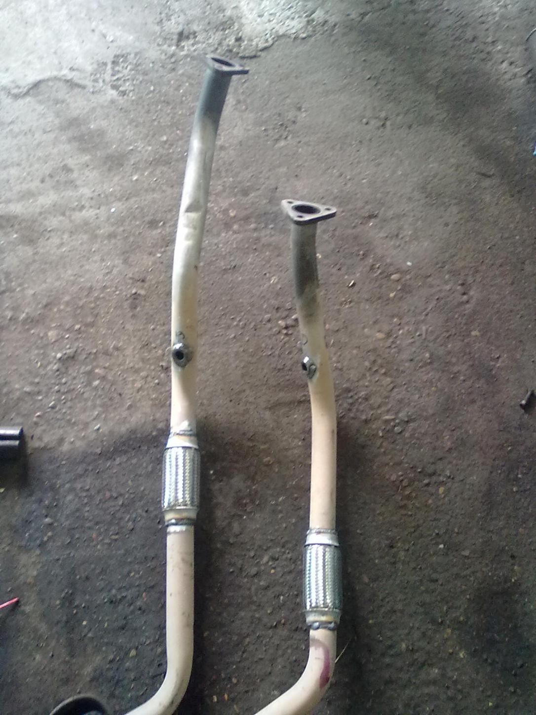

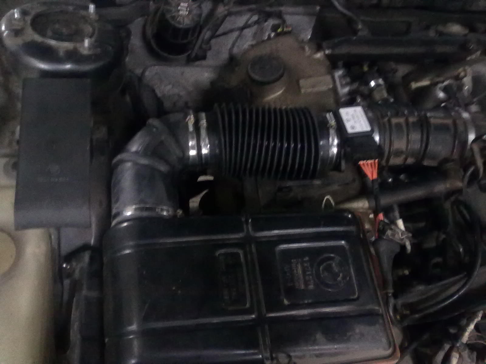

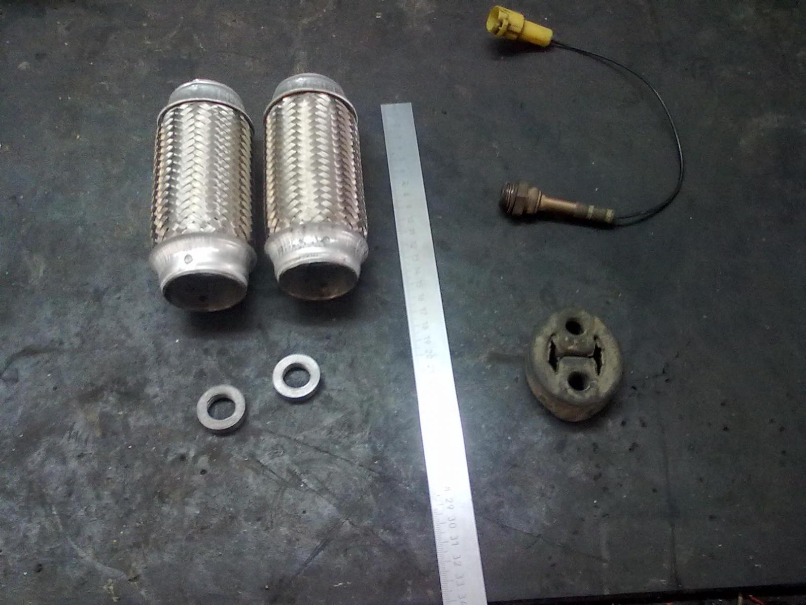

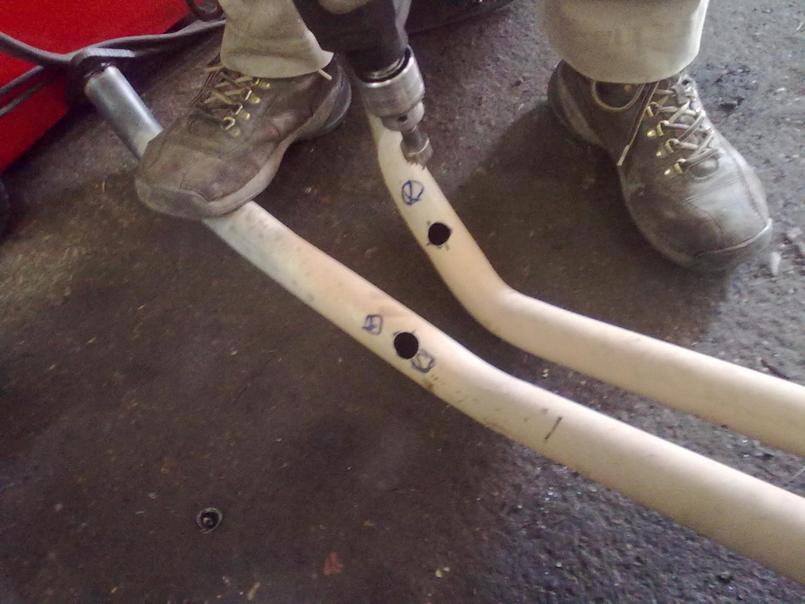

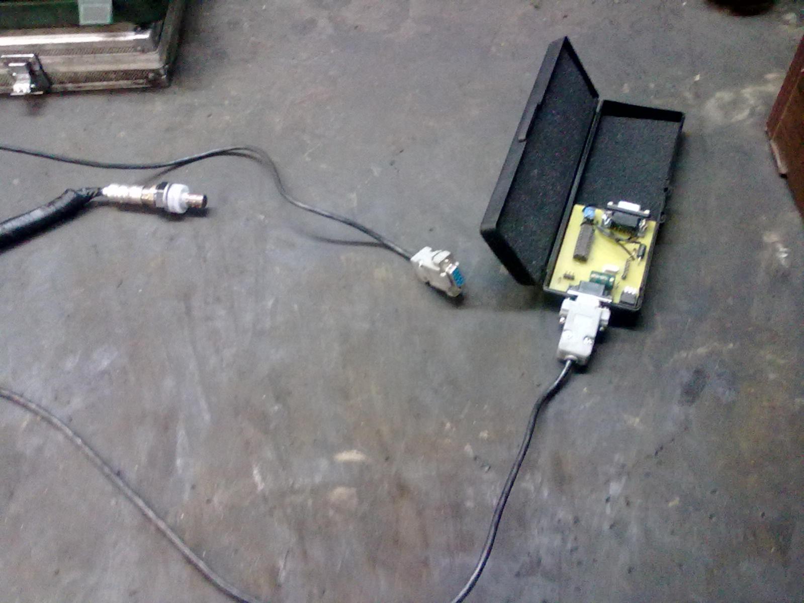

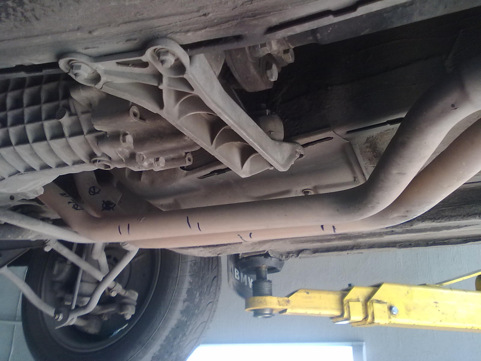

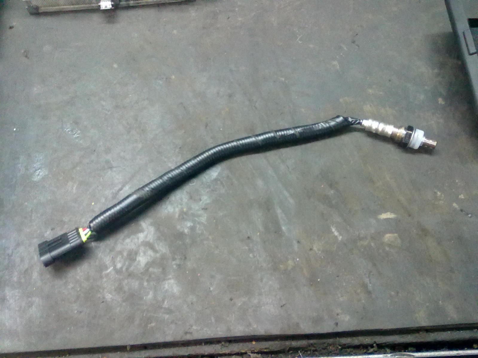

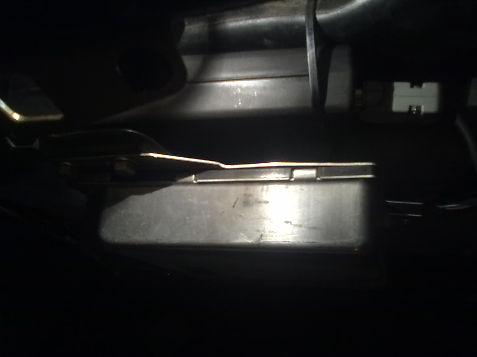

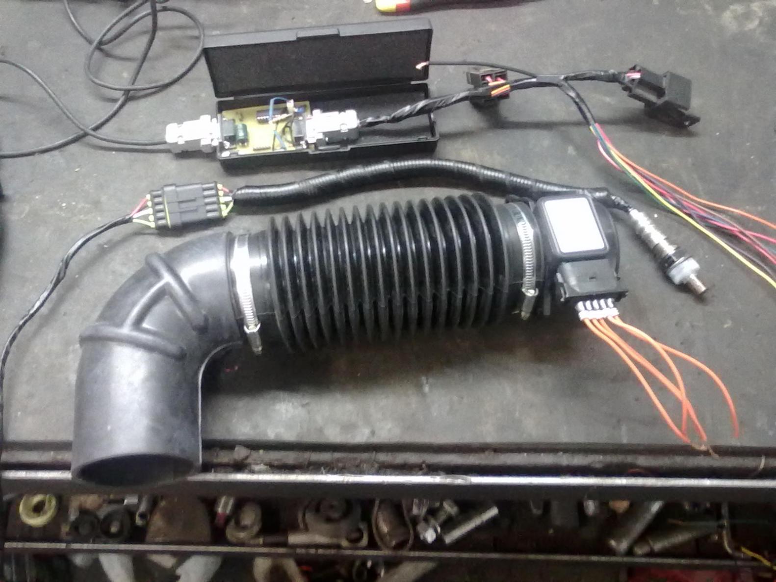

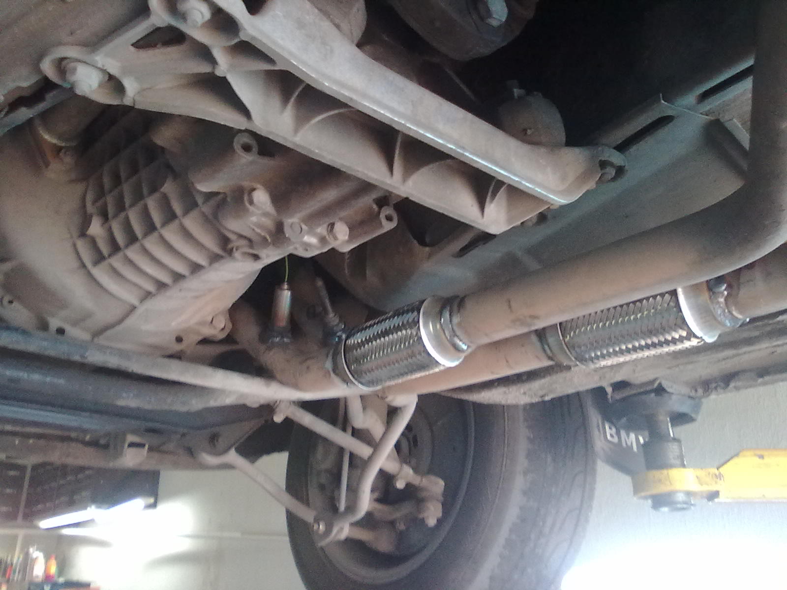

Купил конвертер установку опишу вкратце: Начал с монтажа лямбды (в одну трубу, хотя гайки вварил две на всякий случай +гофры для устранения температурных щелчков), затем приобрел расходомер волговский siemens, докупил влагозащищёный разъем, смонтировал установил, фото ниже. с вопросами далее (кому что интересно с радостью отвечу) при инсталяции пользовался вот этим отчётом автор (100xanoff):http://forum.pilotpowersupply.com/showthread.php?t=110
методом проб и ошибок (замучил Pinа вконец наверное) пришли к верному пути, но наступила зима и окончательную отстройку отложим до сухого асфальта. Цели которые преследовались: убрать вонь из глушителя на ХХ, и посадить баварских коней на "нормальный рацион".(а то хавали скоко давали. Ну и основное-это возможность манипулировать поведением машины.
итак инсталяция прошла успешно,M30B28 L-jetronic.
ID:	823   Нажмите на изображение для увеличения
ID:	824   Нажмите на изображение для увеличения
Название: готово к монтажу.jpg
ID:	825   Нажмите на изображение для увеличения
ID:	826   Нажмите на изображение для увеличения
Название: контроллер на месте.jpg
