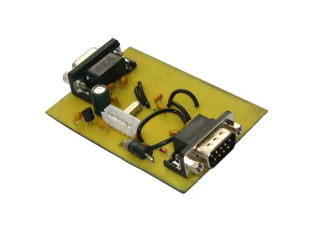

Новая плата:
Старая плата СНЯТА С ПРОИЗВОДСТВА!!![

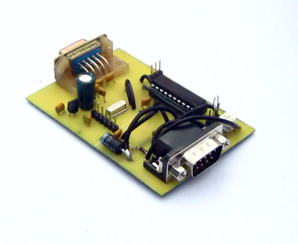

Универсальная версия СНЯТА С ПРОИЗВОДСТВА!!!
