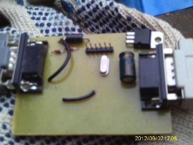

это мой конвертер.Нажмите на изображение для увеличения

По ссылке есть рисунок , что перемыкать . Если сравнивать с рисунком ваше фото - то на вашем фото плата кверх ногами. Перемыкать нада два контакта , которые ближе к выходу конвертера на всю проводку. на рисунке большой диод нарисован - вон он у вас сверху - черный , к нему ещещ провод припаян - вот самые ближние к нему 2 контакта.
прошивка здесь в архиве http://forum.pilotpowersupply.com/showthread.php?t=168
