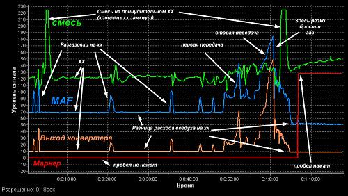

Выложил ЛОГ с Графиком
#72 |
1.маркером отмечено то где она пытается заглохнуть или заглохла?
2.Какие обороты в это время ? 3. Харктер работы - как будто пропуски зажигания и двиг колбасит или просто ровно теряет обороты ? 4.Газ сбросили незадолго до 1 мин и 1 сек? 5.с 10 по 20 сек - это в движении или на ХХ ? 6. Если в этот момент дать немного газу и потом плавно отпусть - стабилизируется хх ? по логу очень странное поведение - расход в районе маркера показывает 50 отсчетов - это значит , что воздух через расходомер не идет вообще! Причны - либо расходомер такой бракованный , либо он засрался маслом от нулевика ( кстати пленочные расходомеры с нулевиками не дружат - оч быстро дохнут ) либо клапана зажаты, либо "дырка" во впуске от расходомера до дросселя. Но без ответа на вышестоящие вопросы пока точно не скажу что это. Последний раз редактировалось Pin; 31.10.2012 в 11:40. |

Скажу проще, лог был снят в режиме: 1-2) 2я передача - нажимаем пробел - газ в пол(крутим до 5 тыс.) - отпускаем газ - обороты падают, машина глохнет - отпускаем пробел.) 3)Характер работы-Сложно сказать, в движении шумно/тряска, по ощущениям ровно глохнет. 4)Газ сбросили в конце 1 мин гдето 5) газ был нажат сразу после пробела, (была включена 2я передача на оборотах около 1,5 тыс.) 6)ДА! Последний раз редактировалось Jhn1388; 31.10.2012 в 18:31. |

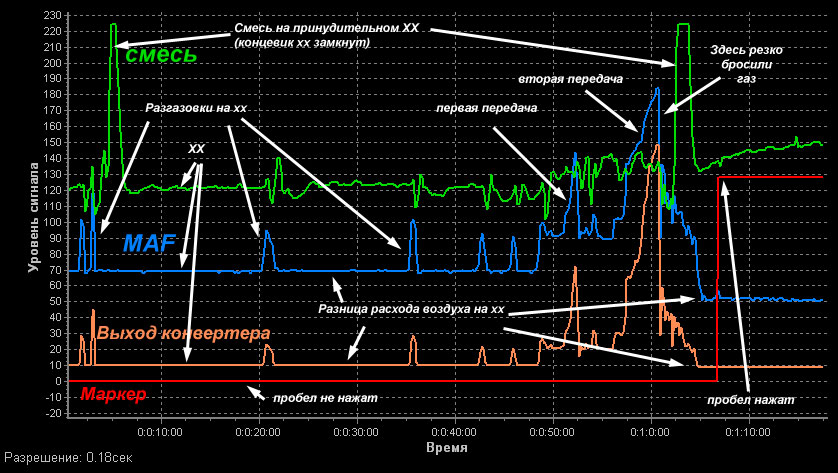

Пока рисовал , допер в чем может быть причина . Интересно вот что - расход по мафу сваливается в 0 ( 50 отсчетов -это нулевой расход для бошевских расходомеров) Выход конверетра при этом меняется на 1 , что не особо то и сильно, но смесь уползает и мотор пытается заглохнуть. Т.е. даже если маф некондиция - то проблем из-за одного отсчета быть не может !!! Двигатель не олжен глохнуть и должен стабильно работать . Значит маф у нас рабочий и он реально показывает , что двигатель что-то душит !!! Если дать газу и отпустить - все стабилизируется .... и расход по маф прихъодит в норму ! мне кажется это проблемы с дроссельной заслонкой, прогревочным клапаном и настройками хх. Упорный болт дроссельной заслонки отрегулирован ? Делаем вот что - полностью снимаем прогревоный клапан дополнительной подачи воздуха, тот про который писали! Шланги затыкаем подходящими пробками! Упорный винт дросселя ослабляем так, чтобы между ним и упором пролазила бумага от сигареты. Затем закручиваем болт до зажатия бумаги - тобы тяжело вытаскивалась и затем доворачиваем его еще на 2-3 оборота. Нажимаем газ отпускаем - проверяем чтоб дроссель не закусывало ( в положении хх), несколько раз резко нажимаем и кидаем газ - также проверям чтоб не закусывало ! При этом может сбиться регулировка дпдз! После того как выставили - проверяем срабатывает ли концевик дпдз при полностью закрытой заслонке , при необходимости регулируем ДПДЗ по мануалу. Заводим. Прогреваем до рабочей температуры. Далее регулируем хх, винтом регулировки холостого хода. И делаем заезд , снимаем лог Если все окей и проблема ушла, подключаем к шлангам клапан дополнительной подачи воздуха и уже будем разбираться с тем что он там чудит ! После подключения клапана - может задрать обороты. Последний раз редактировалось Pin; 02.11.2012 в 21:39. |
