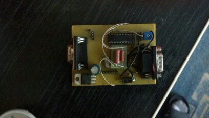

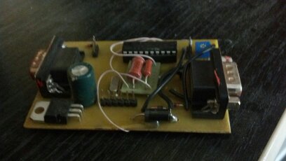

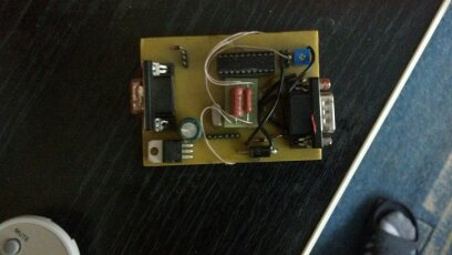

По умолчанию адаптер
доброго дня! подскажите что мне с этим адаптером можно сделать? есть ли смысл его прошивать? и если да то как это сделать?

Старый 18.04.2016, 10:10   #385
aetaganrog
Универсальная версия, на старых платах.
Конфигуратором посмотрите какая версия - если 2.6 , то ничего обновлять не нужно. Если меньше - прошивка и конфигуратор новые соответствующем разделе по прошивкам и по
Инстукция по обновлению в разделе с инструкциями
