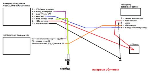

Всем привет, купил Конвертер расходомеров Pilot VAF/MAF BLUETOOTH-PRO
и купил расходомер BOSCH 0 280 217 533
Все это дело подключил следующим образом:
Теперь ситуация такая, запускаю программу, захожу в панель приборов, лямбда в красной зоне ~ 1,36V куда бы я не двигал коррекция лямбда всё равно в красной зоне. Но если поднять коррекция до ~150 то двигатель глохнет, по ощущениям что то меняется, а на по лямбде нет, автокоррекция также без результата.
Снял вход лямбда зонда на конвертере и подключил его на массу, показало 0.
Получается лямбда не работает ? Как проверить ?

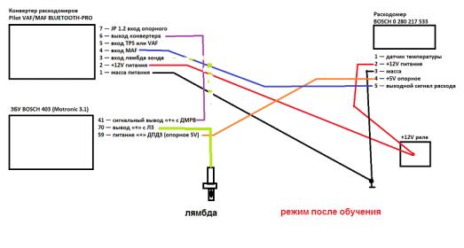

ну вообще на время обучения лямбда отключается от эбу , и подсоединяется к конвертеру ! вот так вот должно быть как на фото ,тот провод который идет на 70ый пин эбу разрезается и та часть что идет от лямбды направляется к конвертеру (тоесть эбу вообще невидит лямбду),после обучения разрыв восстанавливается ,лучше всего спаять фишки под быстросъем чтобы не мучать проводку ,да и пайка куда интереснее будет ...
и на твоей схеме невидно 14 пина от ЭБУ ,опорное родного расходомера ,у тебя без него посаженного на массу нормально работает расходомер ?? метка по графику прыгает ?
Здравствуйте Александр, спасибо за ответ.
Всё верно я так и делаю, отключаю 70 пин лямбда зонда от компьютера и подключаю его к конвертеру.
Относительно опорного 5V с родной фишки ДМРВ, я его там не нашёл, и взял по вашему совету с 59 пина эбу.
Вы имеет ввиду при перегазовке прыгает ли метка по графику ? да прыгает.

1- просто на вашей схеме обозначено совсем другое подключение лямбды.
2- ну если там есть 4.9-5 вольт то всё нормально ,у некоторых там 4.5 встерчается просто ,проводка шалит часто в коробе .
3- тогда подключено все вроде верно по питанию и расходомеру )),остается разобратся с показаниями лямбды и точно ли она правильно подключена ,попробуйте лямбду к мозгам соедините как и было с завода и посмотрите на этом черном проводе какой вольтаж будет.

и насчет опорного я имел ввиду опорную землю расходомера родного , 14 пин мозгов ,подключен ли он как на моей схеме или нет ?

Если все верно подключено, лямбда мертва.
Проверить тестером- убедиться что на сигнальном от нее 1.36 и заменить.
1. Да моя ошибка, не указал, впервые рисую схемы))
2. там у меня вышло 4,9
3. к примеру запускаю двигатель, тестером смотрю, постепенно поднимается начинается от 0.02V и т.д. доходит он до 1,36V не досмотрел но до 0,80V дошло.
Относительно 14 пина не понял, куда его нужно подключить ? на новый расходомер на массу ?
По распиновке мозгов 14 пин это - вывод «-» с ДПРВ

Хорошо
Сообщение от Рузмат Посмотреть сообщение
незнаю по какой схеме идет ориентирование у Вас ,но по распиновке мозгов Motronic 3.1 (400 402 403 405) 14 вывод - это 10000% опорная масса расходомера ,на моей схеме он показан и даже украшен аналогичным цветом. Попробуй задействуй его как на моей схеме.
Ну всё верно по моей схеме и говорится масса расходомера, просто написано сигнальный провод < - >
Смотрю тут https://www.drive2.ru/l/7121745/
В моем случае куда его подключить ? у меня ведь немного другой расходомер, его распиновку смотрел тут http://forum.pilotpowersupply.com/showthread.php?t=60
