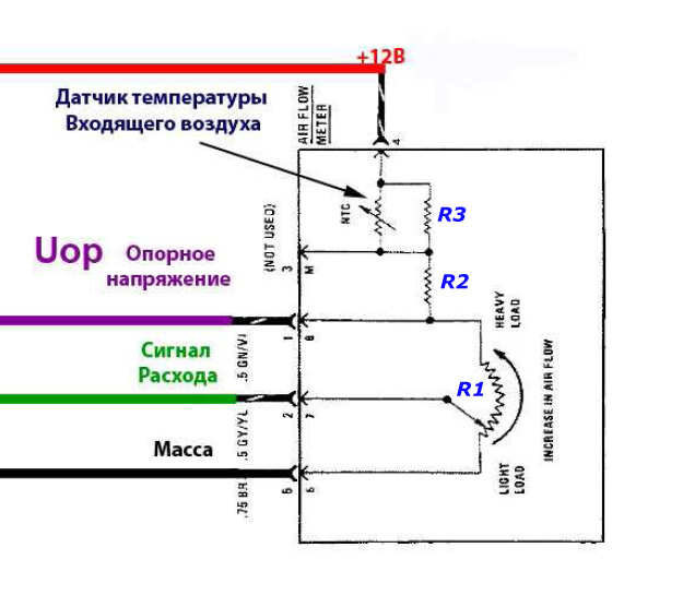

Смотрим распиновку и схему штатного джетрониковского расходомера .
Вложение 444
Он представляет собой резистивный делитель из резисторов R1, R2, R3 И датчика температуры входящего воздуха.
1) Вам необходимо отключить датчик температуры входящего водуха, измерить сопротивление этих резисторов:
R1-между контактами 5 и 1 расходомера
R2-между контактами 1 и 3 расходомера
R3-Между контактами 3 и 4 расходомера.
2) Собираем точно такой же делитель из обычных резисторов , номиналы мы уже измерили. Из расходомера достаем датчик температуры входящего воздуха и подключаем к делителю также как он был подключен в расходомере( см. схемку выше), позже , если все будет хорошо - необходимо его вмонтировать в воздуховод перед расходомером , пока можно остваить просто висеть. В качестве R1 , берем постоянный резистор потому что сигнал расхода у нас подается с конвертера .
3) После того как собрали такой делитель , подключаем его к соответствующим контактам фишки проводки расходомера.
Основное отличие - сейчас у вас опорное напряжение подается на фишку с конвенртера ( контакт 7 ), его необходимо отключить от фишки ,и подать опорное с делителя!!! Т.е. опорное напряжение будет вырабатываться не конвертером , а делителем и запитан делитель должен быть также от фишки проводки расходомера( как будто бы это расходомер) .
4) На конвертере убираем перемычку выбора режима jp1 и на центральный контакт №2 этой перемычки ( см . рис1 из мануала) подаем опорное напряжение с делителя. Т.е. делитель вырабатывает опорное напряжение и для ЭБУ и для конвертера.
В итоге получаем следующую картину- резистивный делитель подключен к фишке проводки расходомера и вырабатывает опорное напряжение и для ЭБУ и для конвертера. Конвертер выдает на фишку , только сигнал расхода , опорное напряжение с контакта 7 конвертера никуда не подается( этот провод необходимо временно отключить и заизолировать) .
Ееще один важный момент - масса конвертера должна соединяться минусом-массой делителя на фишке проводки расходомера, т.е. масса у них общая должна быть.
Пробуем такой вариант - табличку конечно придется подкорректировать , но по идее такой делитель должен решить проблему .
Если не затруднит выложите номиналы R1,R2, R3 для статистики.
Если что-то не понятно из моего описания - уточните , я дополню .
Прочитал и запутался. То есть, если сказать по простому подключаем платку от штатного расходомера к разъему так как она была изначально только НЕ подключаем к ней контакт расхода, а с контакта (опорное) параллельно тянем провод к jp1 №2. провод с ком порта №7 отключаем.
Правильно?
